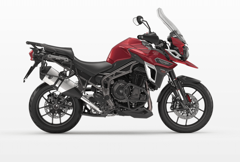

Genialnie wyglądający Explorer XRt to przykład motocykla idealnego, ale też baaaardzo drogiego. W końcu 73 500 złotych to kwota, którą nie każdy jest w stanie przeznaczyć na motocykl. Za tyle jesteśmy już w stanie kupić nowy samochód, jednak za jakość trzeba płacić, więc jeżeli oczekujemy wiele od naszego jednośladu, wiele musimy wydać.
Jest to wzbogacona wersja Explorera XRx. Dodatkowo wyposażony w asystenta ruszania przy wzniesieniach, elektrycznie regulowaną szybę, podgrzewanie siedzenia kierowcy oraz pasażera, co jest bardzo przydatną opcją w chłodniejsze dni. Oprócz tego, zamontowano dodatkową osłonę silnika, TPMS, czyli układ kontrolujący ciśnienie w oponach, a także kolejne dwa tryby jazdy, z którymi nie spotkacie się w innych motocyklach: SPORT pozwalający na dynamiczną jazdę, a także RIDER, czyli tryb pozwalający na spersonalizowanie ustawień pod siebie.
